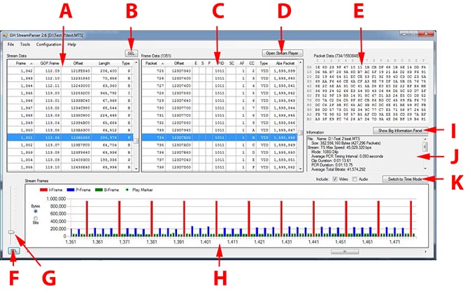

【フレームモード】
StreamParserには、「フレームモード」と「タイムモード」という2つのモードがあります。
A. ストリームデータパネル
ここでは一連のビデオデータが個々のフレームに分割されます。
表1列目:GOPフレームフォーマットにおけるフレームナンバー
表3列目「Offset」:MTSファイルの該当フレームの開始アドレス
表4列目「Length」:そのフレームに含まれるデータ量
表5列目「Type」:フレームタイプ(I、P、B、又はA)
※ A(Audio)フレームは、ストリームフレームグラフ(H)のすぐ上の「Include Audio」チェックボックスがオンの場合にのみ表示されます。
※ 各列の見出し部分をクリックすると、該当項目の数値の昇順(降順)で表の並び替えが行われる。
B. 「選択」ボタン
フレームデータパネル(C)とストリームフレームグラフ(H)の表示を同期させるボタン。 ストリームデータパネル(A)の最初のフレームがグラフの最初のフレームになります。
C. フレームデータパネル
ストリームデータパネルで選んだフレームをTS(Transport Stream)パケット単位で分割します。 表1列目「Packet」:選択フレームの冒頭からのパケットナンバー
表2列目「Offset」:MTSファイルにおけるそのパケットの開始アドレス
表3〜5列目「E」「S」「P」:TSのヘッダーフラグ
表6列目「PID」:TSのパケットID
表7〜9列目「SC」「AF」「CC」:TSのヘッダーフラグ
表10列目「Type」:パケットタイプ。「VID」:ビデオ、「AUD」:音声
表11列目「Abs Packet」:(ファイル冒頭からの)完全パケットナンバー
表冒頭の「Frame Data」横の()内の数値は選択されたフレームナンバーを示します。 各列の見出し部分をクリックすると、該当項目の数値の昇順(降順)で表の並び替えが行われる。
D. 「ファイルストリーム開始」ボタン
このボタンを押すことによって、「メディアプレーヤー」が起動します。メディアプレーヤーの詳細については下で説明します。
E. パケットデータ
フレームデータパネルで選択されたフレームの16進法データが表示されます。 表題の「Packet Data」横の()内の数値は、選択フレームの「Packet」値/「Abs Packet」値を示す。
F. 「選択」ボタン
Bの「選択」ボタンと近いですが、ストリームデータパネルで選択されたフレームがストリーム・フレームグラフの1列目としてセットされます。
G. スライダー
このスライダーを動かすことで、グラフに表示される列数(=フレーム数)の数を変更できます。グラフの拡大縮小用。
H. ストリームファイルグラフ
グラフ上部右の「Include」チェックボックスで「video」と「audio」のどちらがオンになっているかに応じて、選択されたストリームにおける、フレーム毎のサイズのデータがプロットされます。 グラフで表わされるフレームサイズの単位は「bytes」か「bits」かを選べるようになっています。
I. 「情報パネル拡大表示」ボタン
情報パネル(J)の内容を大きい別ウィンドウで表示する。
J. 情報パネル
ストリーム、選択されたフレームとパケットの情報を示します。
K. 「タイムモードに変更」ボタン
ストリームパーサーをタイムモードに変更する。
